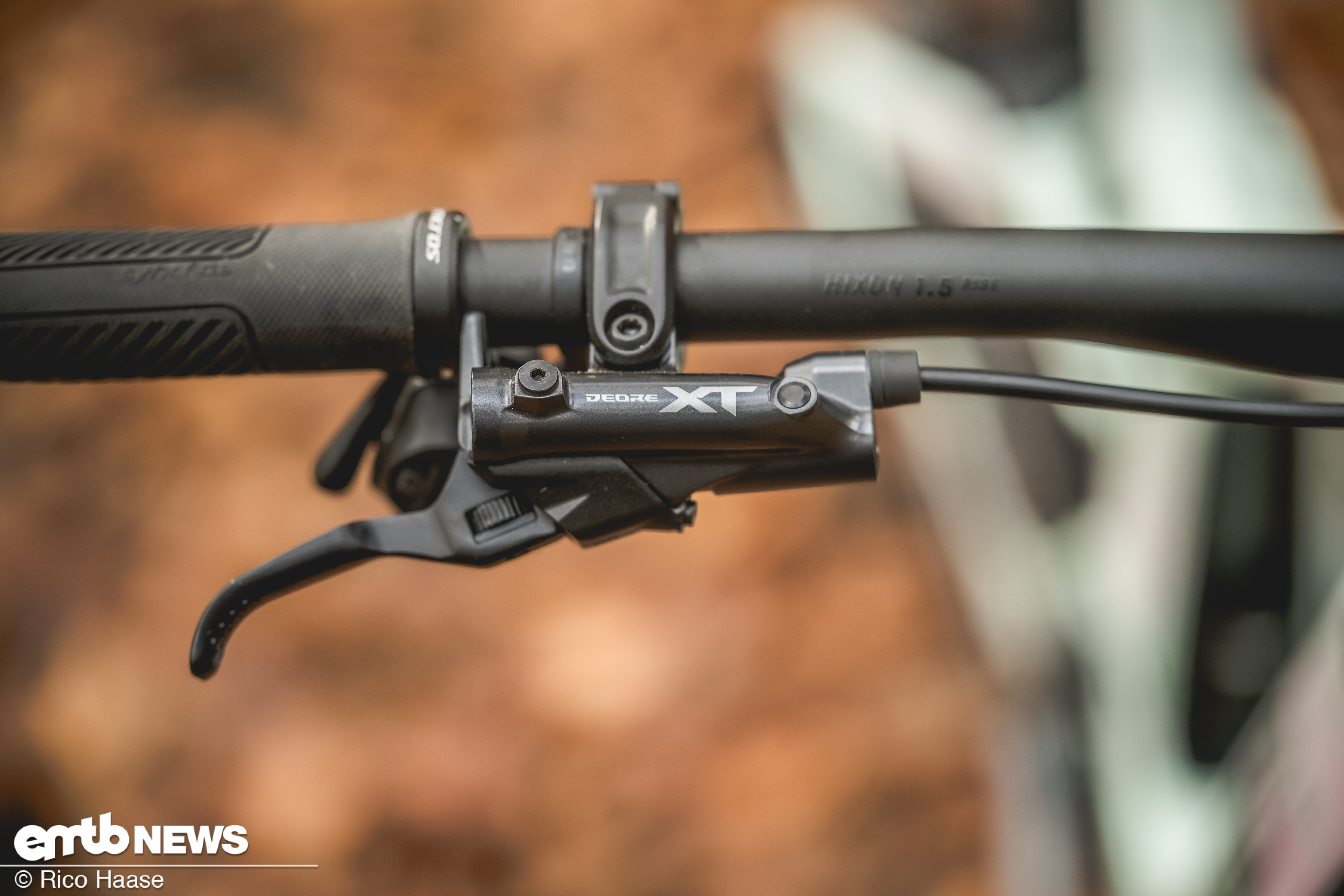

Konkret fahre ich den Hebel im Normalfall und je nach Shape 60 mm vom Griff entfernt – gemessen an der Hebel-Spitze.

Die Shimano XT-Vorderradbremse fühlt sich trotz ABS erstmal normal an.

Grunsätzlich stört das System im täglichen Umgang nicht – lediglich die Montage eines größeren Schutzblechs mit Klett-Straps ist etwas umständlicher.
Nachdem ich mit der XT warmgeworden bin, erledigte das ABS-System auf den steinigen und sandigen Trails der Pfalz seinen Job sehr unauffällig.

Konkret fahre ich den Hebel im Normalfall und je nach Shape 60 mm vom Griff entfernt – gemessen an der Hebel-Spitze. im Album Bosch ABS Pro Test
Mit ca. 22-25 mm Leerweg in den Druckpunkt bei eingebremsten Belägen, ist dieser an der XT lang – und lässt bis in den Griff nicht mehr viel Weg um Bremspower aufzubauen – ich muss meinen Hebel also weiter vom Griff wegstellen, als gewünscht und gewohnt, um tief im Hebelweg auch genug Bremsdruck zu bekommen.
