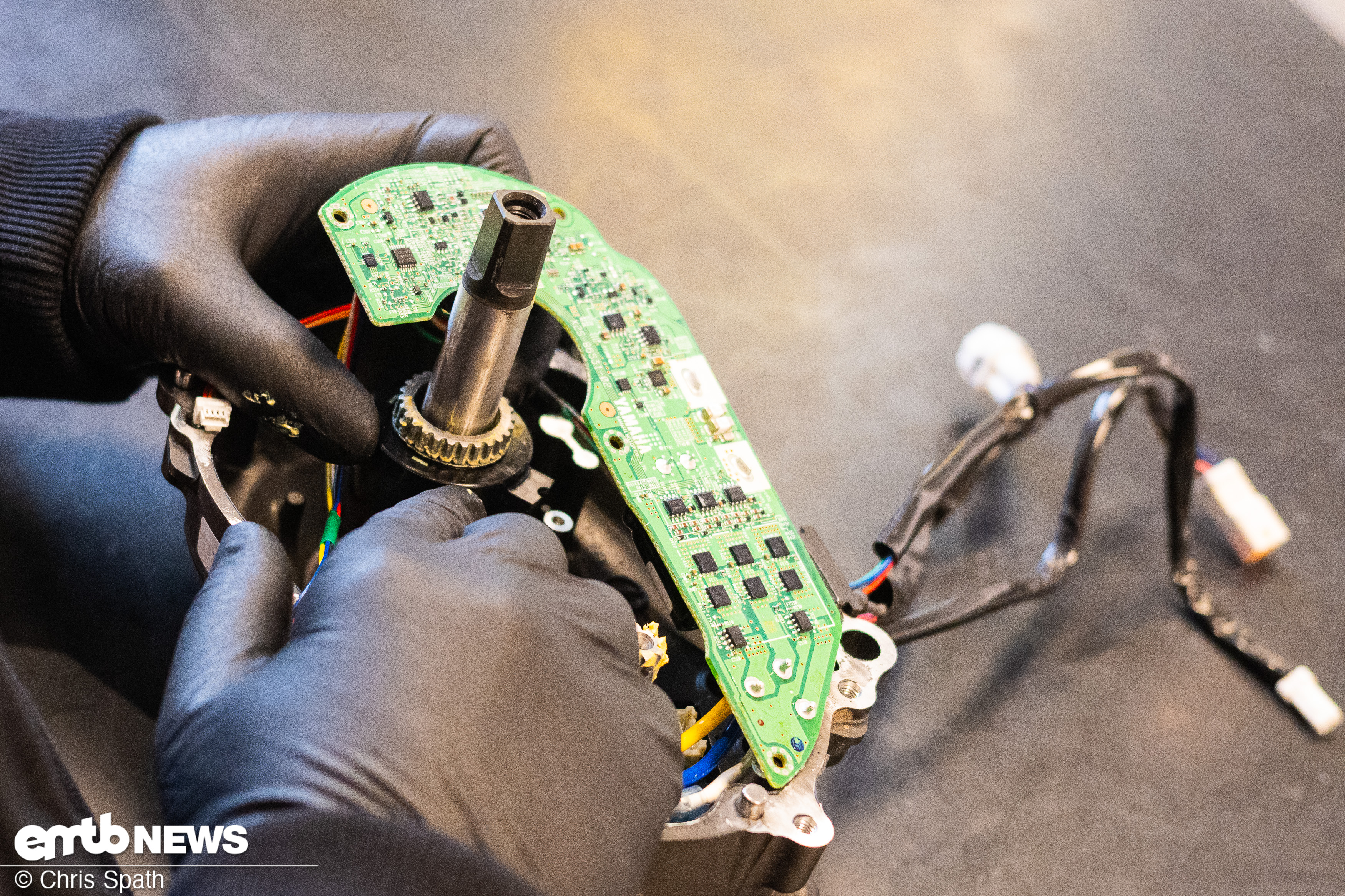

Nachdem die Hardware wieder verbaut ist, kommt die Platine zur Motorsteuerung wieder in den Motor.
Mehr Fotos im Album "Giant Hausbesuch":
Foto Chris Spath Giant Erkrath Motor Akku Instandsetzung-88
Akuter Fall: Ein Defekt an einem der Getriebezahnräder, das aufgeplatzt ist und durch ein neues Ersetzt werden muss.
Bevor es konkret ans Innenleben geht, will der Motor gereinigt werden, damit auch kein Schmutz reinkommt.
Foto Chris Spath Giant Erkrath Motor Akku Instandsetzung-84
Foto Chris Spath Giant Erkrath Motor Akku Instandsetzung-82
Foto Chris Spath Giant Erkrath Motor Akku Instandsetzung-81
Foto Chris Spath Giant Erkrath Motor Akku Instandsetzung-80
Foto Chris Spath Giant Erkrath Motor Akku Instandsetzung-79
André verbindet den Motor und startet die Diagnose …
Nachdem die Hardware wieder verbaut ist, kommt die Platine zur Motorsteuerung wieder in den Motor. im Album Giant Hausbesuch
Wenn die Steckverbindungen wieder angeschlossen sind, kann André den Gehäusedeckel schließen, die finale Diagnose starten und anschließend mit Silikon-Dichtmittel versiegeln.
