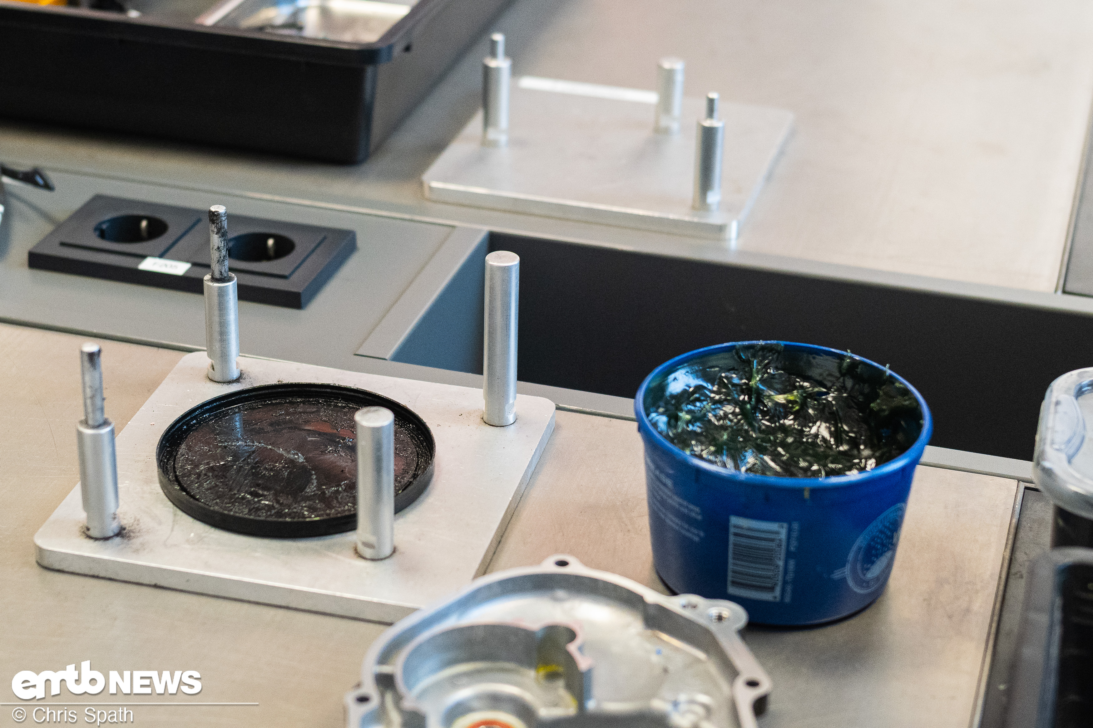

Kleine Lehren für die verschiedenen Motoren helfen dabei die Motoren zusammenzusetzen.

Zurück zu unserem konkreten Fall – André hat die Ersatzteile bereitglegt.

Die Kunststoff-Teile senken das Gewicht und die Geräuschkulisse, zeigen aber auch, warum man vielleicht nicht im härtesten Gang mit voller Unterstützung anfahren sollte.

Häufig tritt durch unsachgemäße Reinigung Wasser durch die Lager in den Motor ein.

Kleine Lehren für die verschiedenen Motoren helfen dabei die Motoren zusammenzusetzen. im Album Giant Hausbesuch
Verwendet wird außerdem Fett, das besonders starke Wasserabweisende Eigenschaften haben soll.
