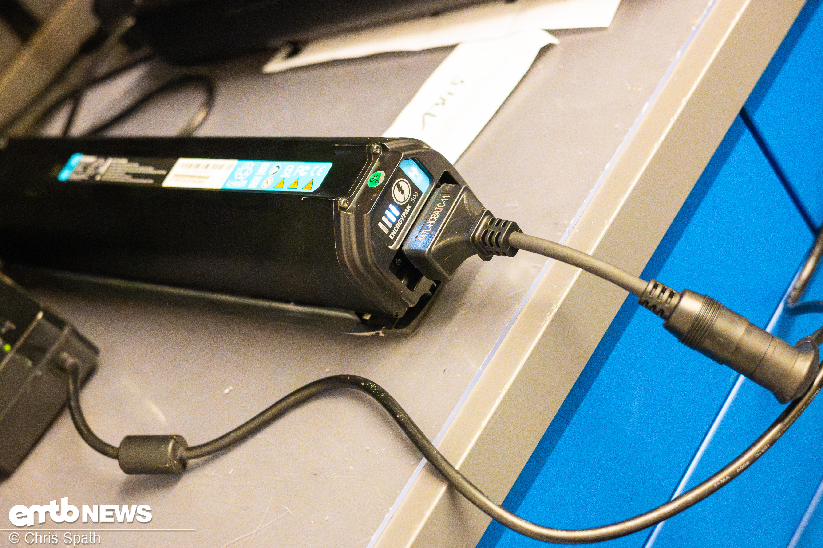

Nach dem Entladen wird der Akku wieder geladen – dieser Prozess bringt möglichst alle Zellen wieder auf das gleiche Kapazitätslevel, damit auch alle Zellen wieder geladen werden.

Damit mehrere Akkus auf einmal und auch mehrmals den Prozess durchlaufen können, hat Daniel an seinem Arbeitsplatz eine Handvoll Geräte zur Verfügung.
Zwischen 10 und 25 % Kapazitätsrückgewinnung sind möglich – mitsamt Dokumentation über die Leisungsdaten bekommt der Händler den Akku zurück.
