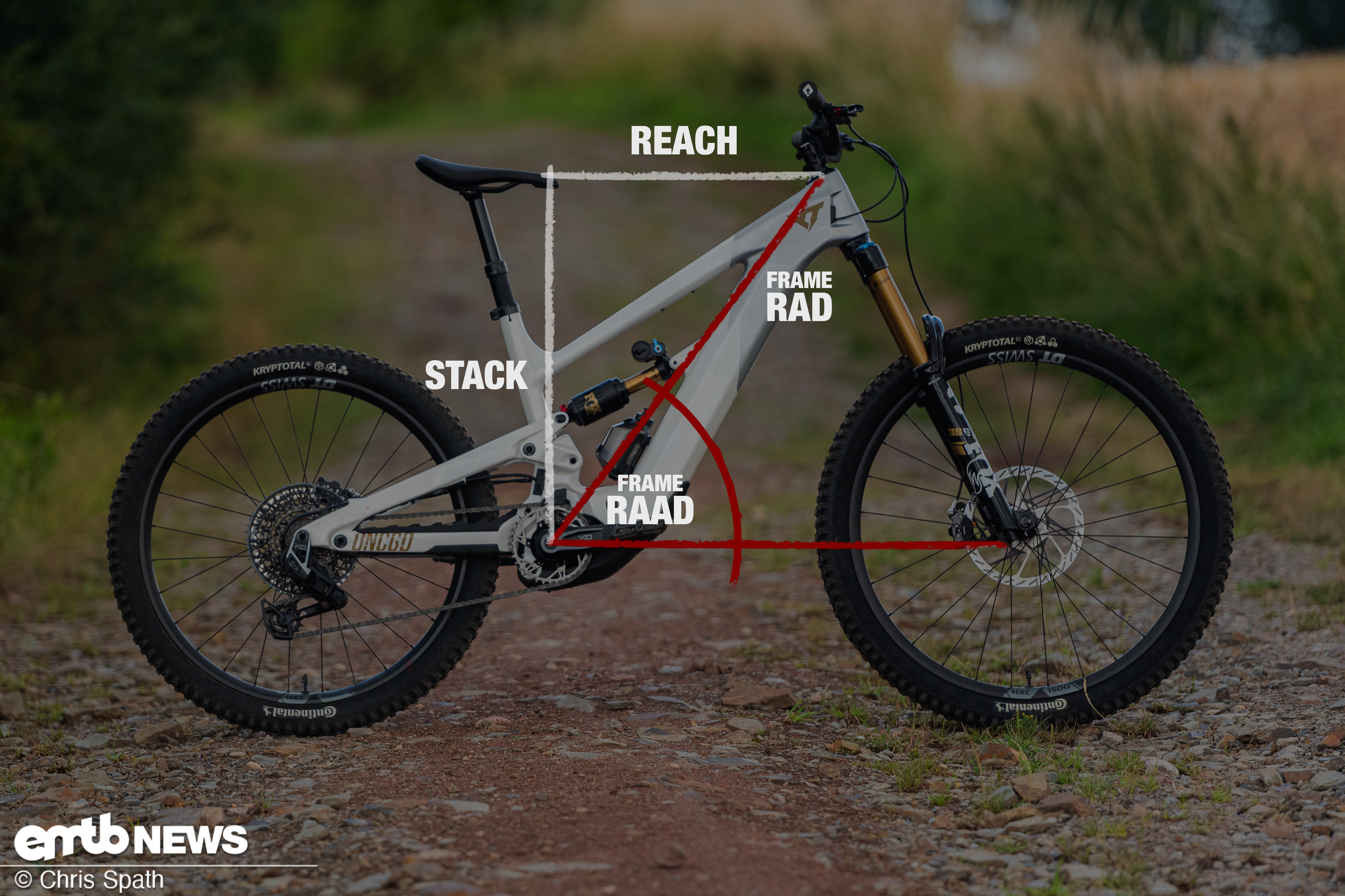

Zur einfacheren Bestimmung der Werte lassen wir das Cockpit und die damit verbundenen Komplikationen weg
Mehr Fotos im Album "Geometrics RAD RAAD":

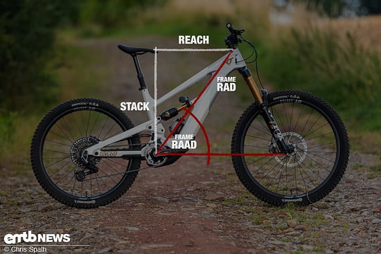

Bei gleicher Gabel und unterschiedlichen Frame RAAD Winkeln wächst, bzw. schrumpft auch die Länge des Front-Center
Drei Bikes – zwei mal gleicher Reach, zwei mal in etwa gleicher Frame RAD
RAD und RAAD nach Lee McCormack.
Innerhalb eines sinnvollen Spektrums lässt sich über den RAD ein Fahrrad nach den persönlichen Präferenzen bestimmen
Zur einfacheren Bestimmung der Werte lassen wir das Cockpit und die damit verbundenen Komplikationen weg im Album Geometrics RAD RAAD
Steuersatzstack, Ahead-Spacer, Vorbau Länge, Winkel/Rise, Lenker Sweep, Rise und Rotation im Vorbau – die genaue Bestimmung wäre schlichtweg erschlagend!
